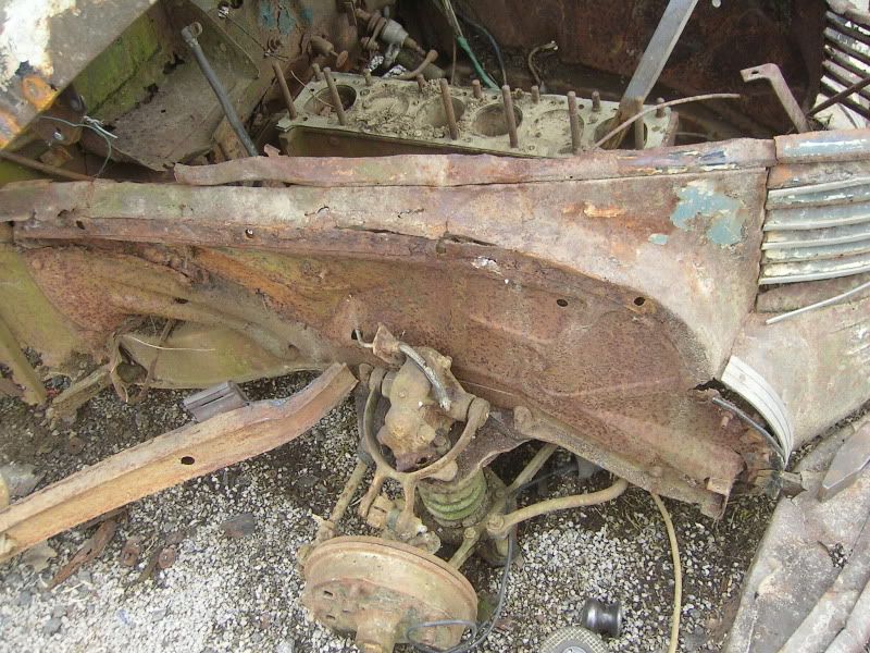

al da slike: napravili i zavarili ono sto je plug razvalio blatobran i rasjekao ga , pa oko njega strulo itd :
takodjer, zavarili smo pant na A stupu i uzarili ga da otpusti osovina i da se vrata daju otvarat i zatvarat... ovako to izgleda...

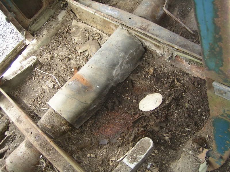

al to je znacilo i da ne stignemo mnogo raditi... cistili smo podove :
pocetak :
i ovak je zavrsilo..goli lim...i s vozacever stran enasli neku rupu i posudicu za nest..to kad dignem auto cu otkrivat za sto je , sumnjam da je posuda ulaj za kocnice...
mulda je sva bila smuljana (To se vidi pšo slikama prije)... pa smo ju malo izravnali :

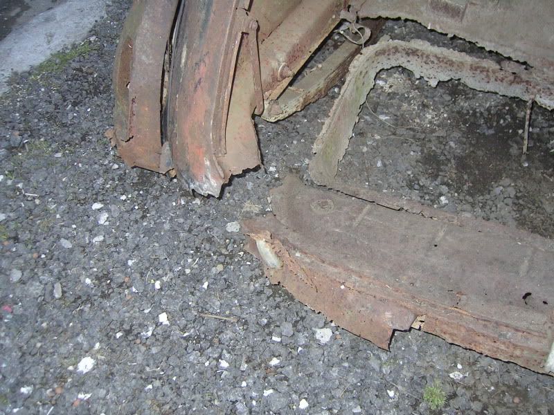

nasli smo kad smo ocistili auto , unutra neke metalne komade..na kraju od tih metalnih komada i nosaca koji je jos ostao bio napravili smo slagalicu otrgnutih dijelova :
nosac , s unutarnje strane, svi vijci su se skinuli bez beda :
i slagalica..ono sto je plug otrgnuo :
onda smo lagano na dio mulde koji smo dobili u centar i povarili dodali to :

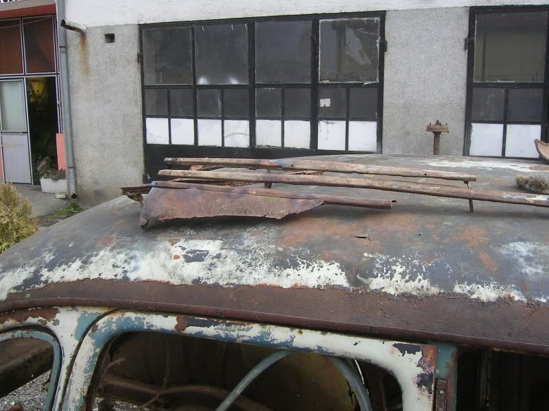

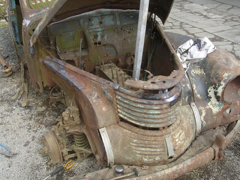

ovako trenutno izgleda kapitan :
gore na haubi su pragovi koje bi trebalo napraviti prema uzorku Preeevise su ruzinavi za popravak ,a treba ih , da mogu linije napraviti...
blatobrani prednji (lijevi i desni) se privode kraju , pa bi sad krenuli na sasiju i pragove ....

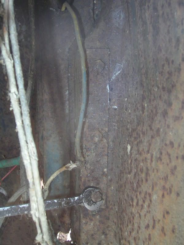

kad smo vadili auto iz blata , skuzili smo neku sajlu koja ide na bregastu i kaiser sose je tvrdio da je to od obrtaljke...koju kapitan nema... na krjau otkrio od ceg je ... naime , sajla ide iz motora u brisace i time se brisaci brisu....
na slici se tek u cosku vidi sajla , al opet..dovoljno se vidi da sam si happy xD

Pa brijem da ce biti tezi..zbog debljeg lima (1 mm , punih varova itd)
za danas , dost...

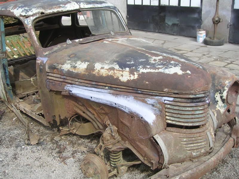

konacno blatobrani pri kraju....sutra bi trebala oba biti povarena , pripasana i obrusena i u
temeljnoj boji :
dosao covjek i donio nam limove..fine 1mm kotlovske limove... nema boljeg konstrukcijskog
lima od tog :) taunus approved ....
Prednji lim , izmedju branika i blatobrana i njuske...totalna trulez :
kuciste lampe s rupicom xD
i legao konacno blatobran s suvozaceve strane..ono sto je plug rastavio ,covjek je sastavio
xD
idemo redom :
Prije :
Poslije :
