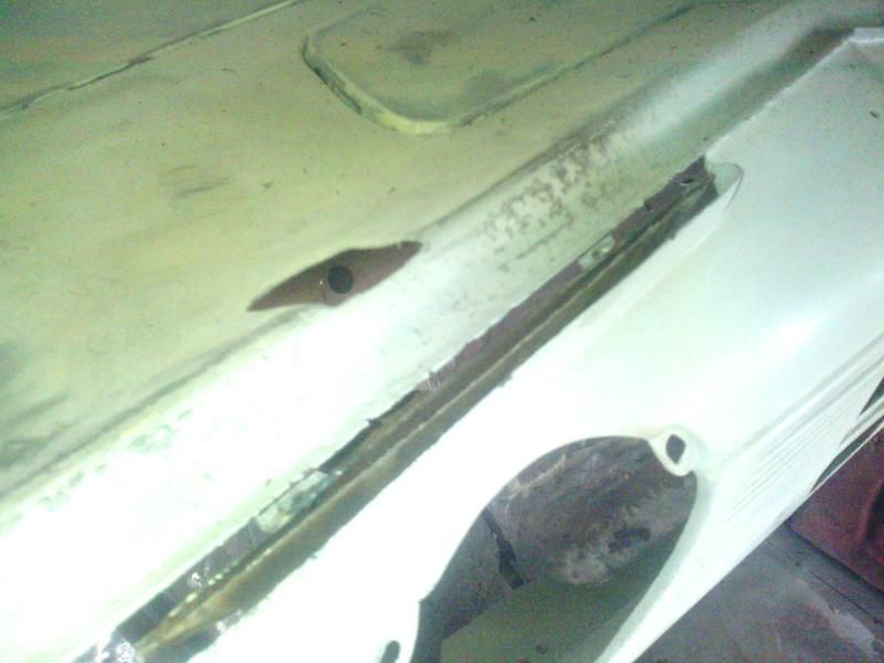

dao napraviti profile za pragove koje si truli :

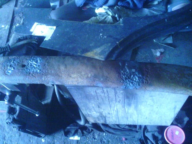

ovo su pragovi i vrata..vrata prevarena , a pragovi truli :

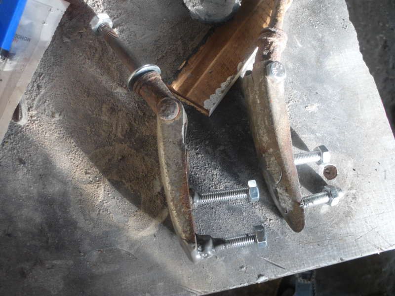

pa smo krenuli slagati pante, da se mogu zakaciti vrata:-

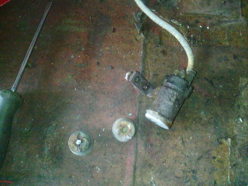

pohrdjani vijci :
puknuti panti :

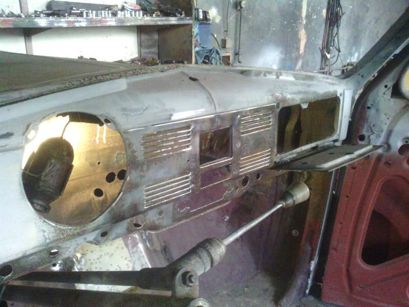

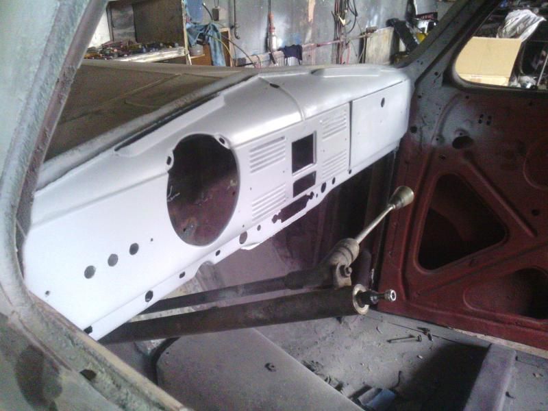

armatura iliti komandna ploca :
detalji :

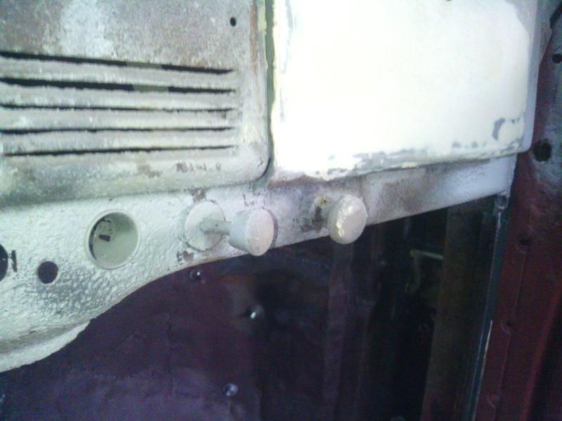

gro toga je strulo...

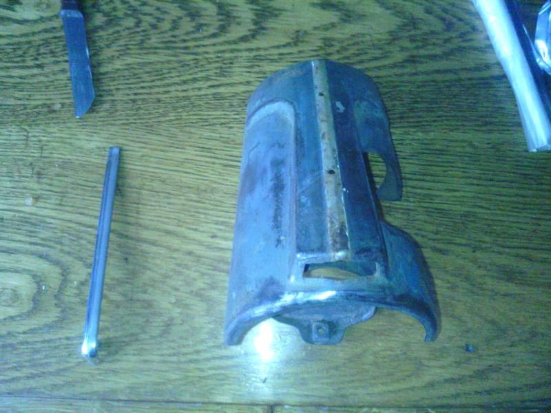

al sam uspio skinuti knobove plasticne i bravu kontakta :
i brusenje do cistog lima :
finalni proizvod :

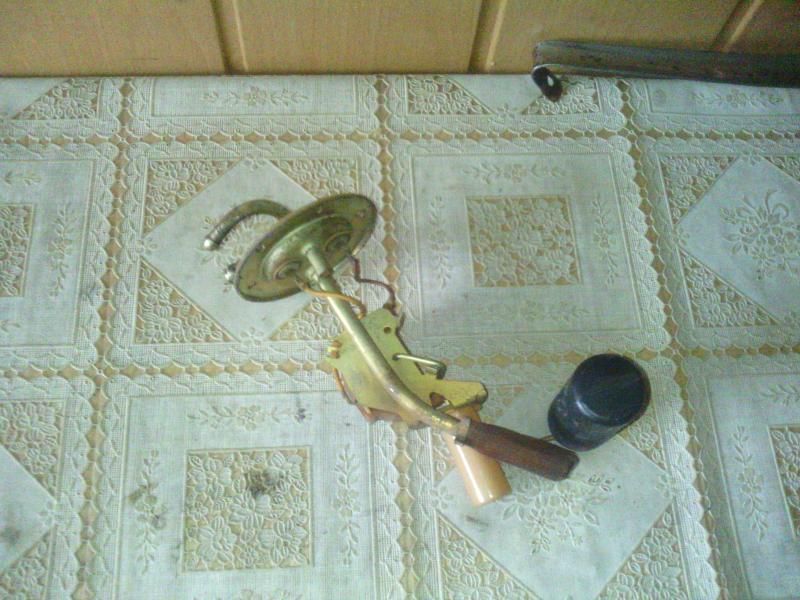

Pocelo se i na rezervaru raditi :
Prvo crijev za dobavu goriva :
veliko hvala clanu herkules za mjerac od zastave...
na njemu cijevi idu dolje , ostaje samo mjerac i ploca ...

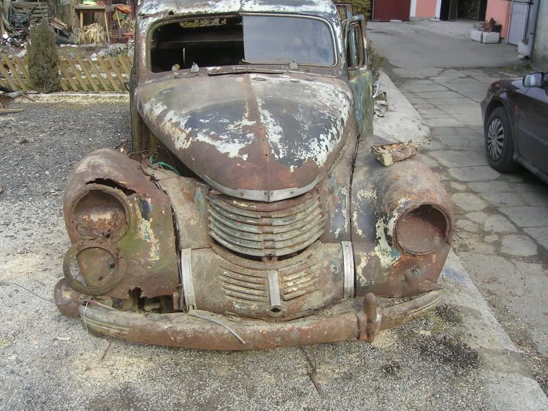

auto je odnaprijed ovako izgledao prvo :
primjetite na haubi znak i vijke koji su to drzali...

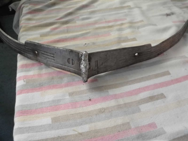

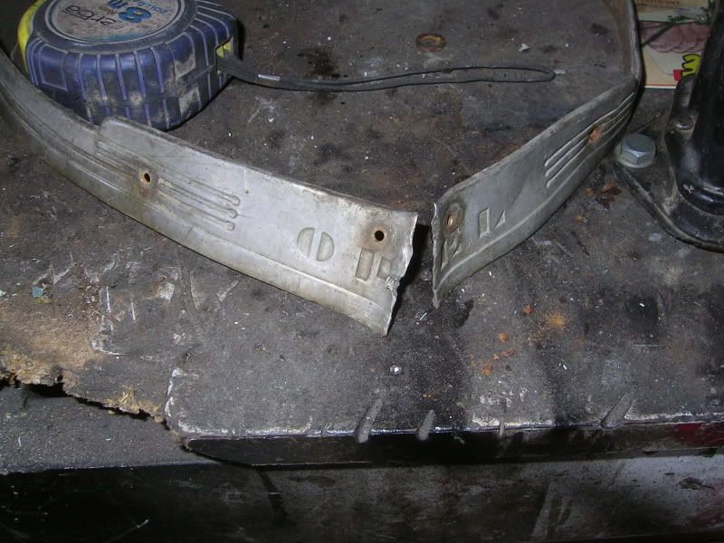

znak je bio otrgnut na pola :
pa lagano za prvu ruku zavaren zajedno (Lose) :
onda je dosao majstor od tiga i rijesio to puno pedantnije :

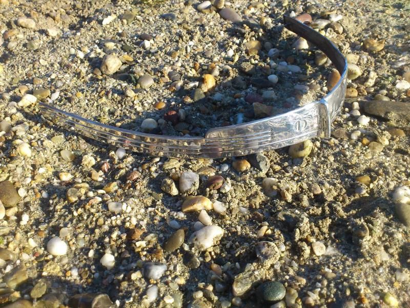

medjutim on je ekstremno pedantan , ap je slozio skoro sve aluminijske komadice kapitana koji je moj cale trgao dok je skidao <3
i zavrsni produkt prije poliranja. nema rupa, umjesto vijaka kroz znak ,sad je provaren aalumijska zica koja ide kroz orginalne nosace , i cak sad se drzi TVORNICKI GORE. ma savrseno...

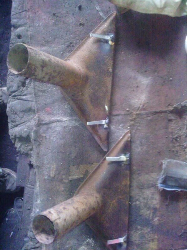

ventilacija je jos prije , dok je auto koristen bila strgan ai netko je stavio komade drota da drzi usmjerivace , to je negdi gadno vbibriralo :
ak pogledate dobro , vidjet cete drot u utoru za ventilaciju xD
zatim , navareni su komadici lima , koji ce se preurediti u nosace :
zatim su obradjeni i prepigani :
i voila , pase :

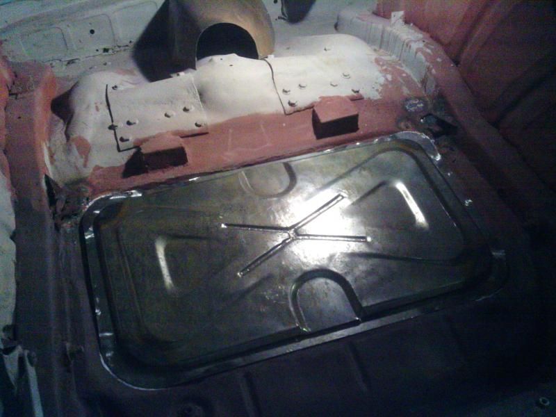

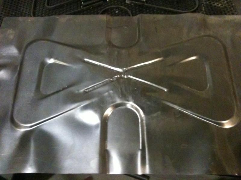

prije bozica malo sitnica....

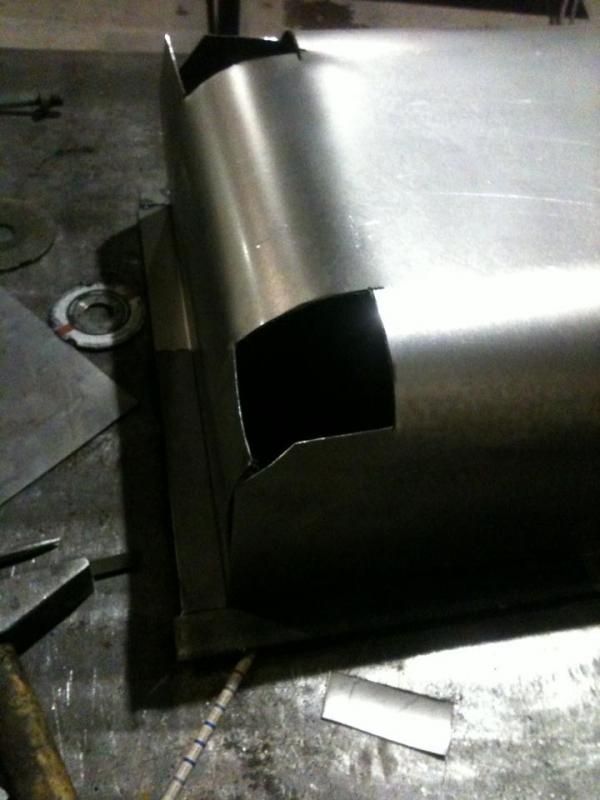

rezervar se krenuo raditi..
od ovog sepocelo :
gornja strana odozdola :
odozgora :
korito :
rubovi :
Ispolirani dijelovi :

lajsna na njusci haube :

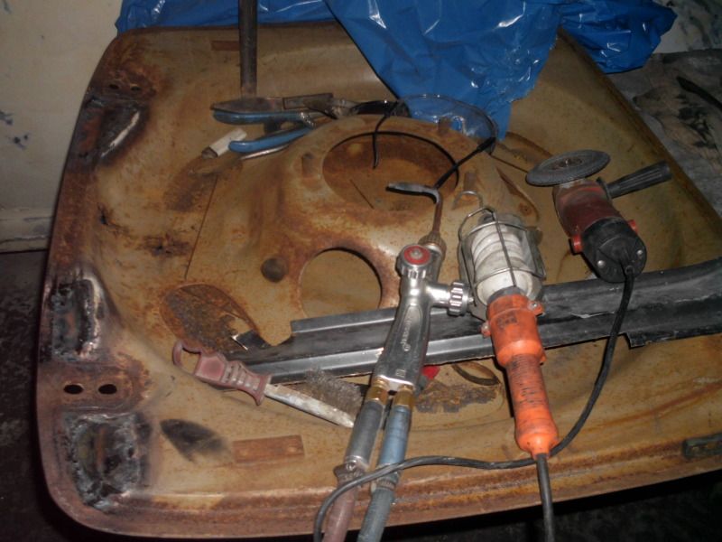

Radilo se dalje :

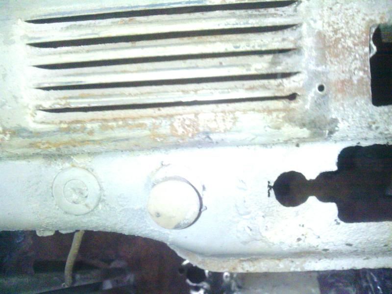

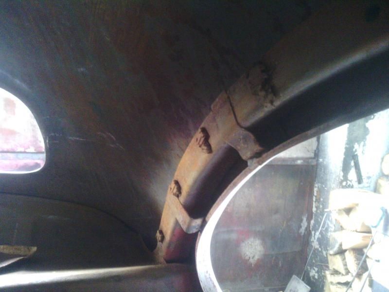

krenuo sam cistiti sve iznutra, sta je bilo puno hrdje i nasao tiple da su stavljene od tapecirunga jos na mjestu i ispravne :D
skinute :

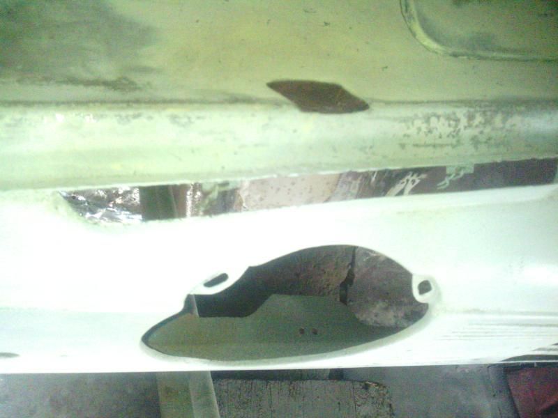

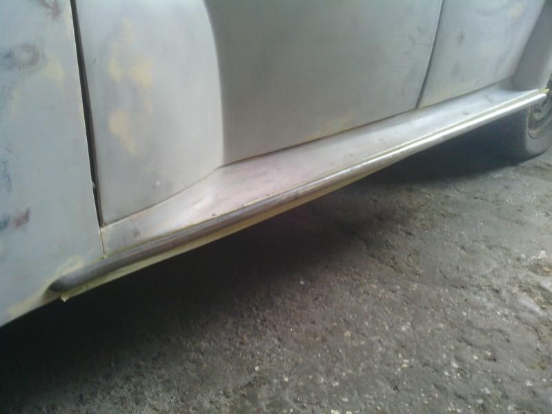

Pripasivanje orginalnih lajsni za pragove :

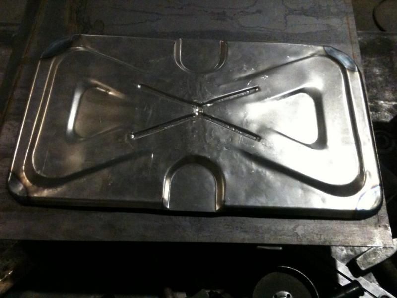

radi se na rezervaru :
i poklopac :)

skinuo sve dijelove koji se ne lakiraju sa dijelova koji se lakiraju...cak i lajsnicu koja je bila zakovana, bez ostecenja :
prednji branik je posve truo..al cemo probat sad malo si dati truda, napuniti rupe varom , pa prebrusiti , pa opet prevariti , pa opet brusiti , pa ispolirat, pa kromirat :)

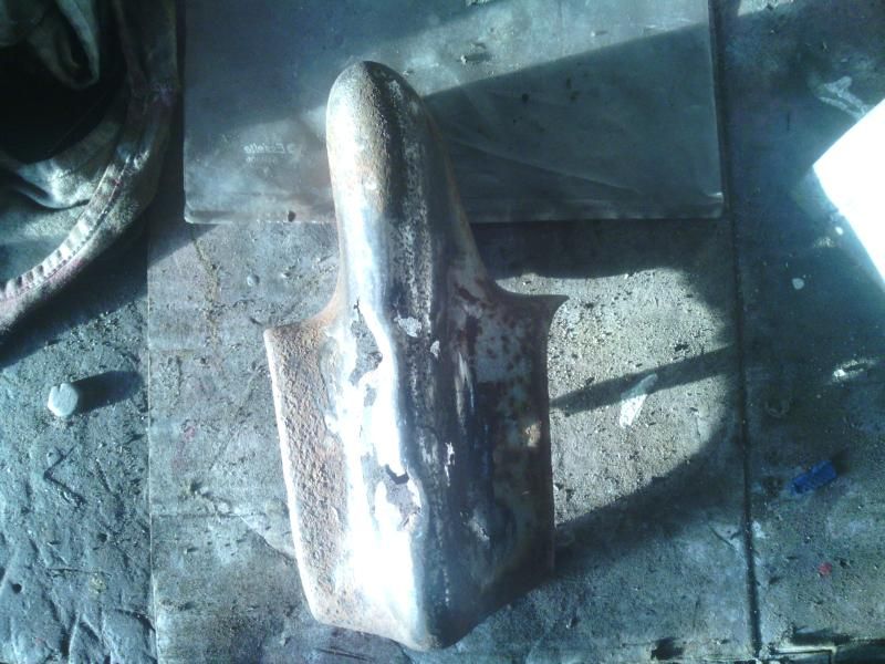

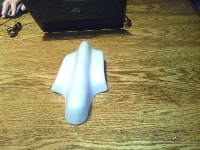

bubreg...totalno truo.... al razmisljah si , napraviti bubreg od aluminijskog lijeva, ne bi smijelo biti preskupo , em ne moram kromirati , vec samo dobro ispolirati , i jos k tome otporno na koroziju...
bubreg :
krecemo za kreiranjem oblika :
zavrsni model :
znaci ,sad je to masivni komad uzorak , koji pase na branik , al se da izliti...

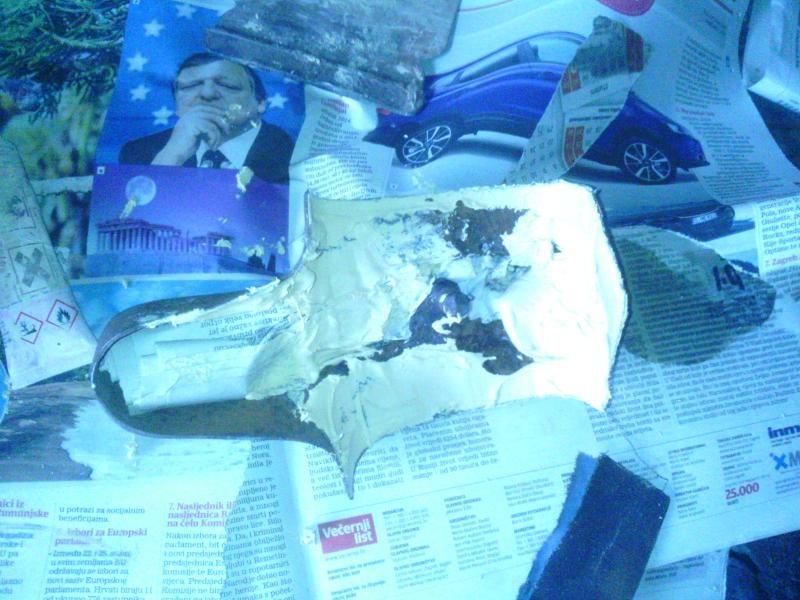

Postod Amigaboy » Pon Feb 09, 2015 6:07 pm
hvala hvala :)
evo , odljev napravljen :)

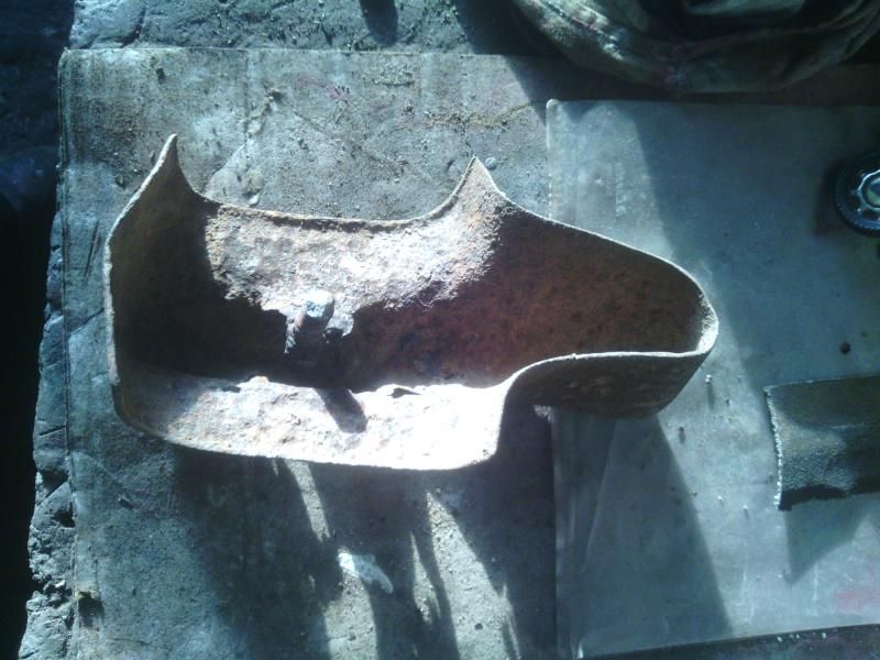

posuda za rukavice. malo je trula, i nju cemo raditi :
lajsne oko blatobrana prednjeg su malo trule , izbusene i propale :
uredjivanje :
